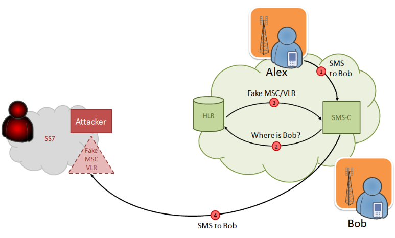

    О критических уязвимостях в сигнальном протоколе SS7 известно уже несколько лет. Например, в 2014 году российские специалисты Positive Technologies Дмитрий Курбатов и Сергей Пузанков на одной из конференций по информационной безопасности наглядно показали, как происходят такие атаки. Злоумышленник может прослушать звонки, установить местоположение абонента и подделать его, провести DoS-атаку, перевести деньги со счёта, перехватывать SMS.
    Проблема в том, что сигнальную сеть SS7 разработали в 1975 году (для маршрутизации сообщений при роуминге) и в неё не были изначально заложены механизмы защиты от подобных атак. Подразумевалось, что эта система и так закрытая и защищена от подключения извне. На практике этой не так: к ней можно подключиться. Теоретически, к ней можно подключиться в каком-нибудь Конго или любой другой стране — и тогда вам будут доступны коммутаторы всех операторов в России, США, Европе и других странах. В том числе и перехват входящих SMS любого абонента осуществляется таким образом, как описали специалисты Positive Technologies. При этом атакующему не требуется сложное оборудование: достаточно компьютера под Linux с генератором пакетов SS7, какие можно найти в Интернете.
    После проведения регистрации абонента на «фальшивом» адресе MSC/VLR все SMS-сообщения, предназначенные абоненту, будут приходить на узел атакующего.
    Атакующий может:
    • отправить ответ о получении сообщения (у отправляющей стороны будет впечатление, что SMS доставлено получателю);
    • не отправлять отчёт о получении и перерегистрировать абонента на прежний коммутатор (в этом случае через несколько минут сообщение будет отправлено получателю вторично);
    • отправить отчёт о получении, перерегистрировать абонента на прежний коммутатор и отправить ему изменённое сообщение.
